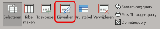

1. Maak een nieuwe query aan
2. Kies in het ontwerpvenster de optie Bijwerken
3. Sleep jouw tabel naar het query raster bovenin.
4. Sleep het veld uit de tabel naar het velden raster (of dubbelklik op de veldnaam)
5. Typ in het veld <Wijzigen in> de nieuwe naam van de locatie.

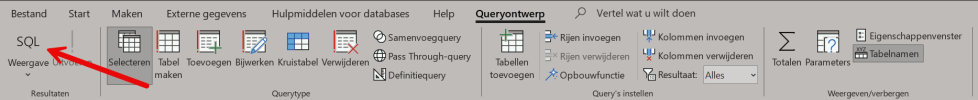

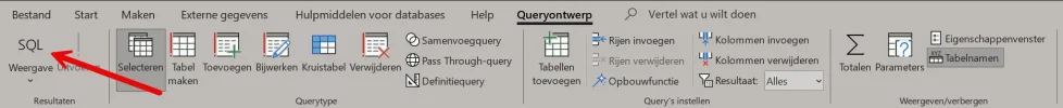

Even voor de goede orde voor Els (die angstvallig stil blijft onder dit gebikkel ;))
1. Klik in het tabblad <Maken> op de knop <Queryontwerp>. (Zónder dat je een tabel geselecteerd hebt!)
2. In de linkerhoek zie je nu de knop <SQL weergave>. Daar klik je op.
3. Verwijder de tekst die er staat (gelijk op <Delete> drukken)
4. Plak de query die ik hierboven heb neergepend.
Pas de tabelnaam aan, en eventueel de veldnamen. Bij mij heten de velden dus Foto1, Foto2 etc. De tabelnaam staat achter UPDATE.
5. Klik op de knop Uitvoeren (Tweede knop links; die is nu Rood. In mijn plaatje nog grijs).
6. Bevestig eventueel het uitvoeren van de Bijwerkquery, en controleer de data!
Makkelijker kunnen we het toch echt niet maken....
