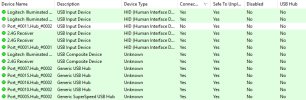

Zo, ik ben iets verder.
USBDeview geeft een stroom aan gegevens waarvan ik meeste niet kan plaatsen.
Daarom heb ik alles wat ik aan USB dacht te herkennen uitgetrokken op het moederbord.
Toen zag (een deel van USBDeview er zo uit:

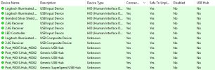

In de tact van het geluid veranderde iets:
Dus de Gembird power connector lijkt de dader te zijn. Zonder USBDview was ik daar niet zo snel achter gekomen.
