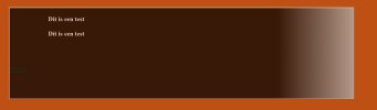

Ik heb na een lange fietstocht buiten, het workbook zojuist bekeken.
Maar ook hier is geen sprake van een transparantie maar wordt de gradient van zwart richting wit uitgevoerd. Een gradient heeft dus eigenlijk geen zin wanneer deze over een helder blauwe lucht wordt geplaatst. Overigens heb ik in het verleden een stukje code gevonden die de rand/kader/border van een UserForm verwijderd maar ook dat doet die code niet volledig. Er blijft een kleine rand zichtbaar die ik niet weg krijg. Die code zit in dit workbook.

Uiteindelijk heb ik het toch voor elkaar. Het volledig zwarte userform waarvan de border is verwijderd ziet er zo uit. Dus een kleine witte rand blijft helaas altijd zichtbaar.
Nu heb ik met Paint.net een transparante gradient gemaakt plus zwarte stroken om die witte randen te verbergen. Dan ziet het zo uit en dat is wat ik wil. Mogelijk in het originele workbook nog wat finetunen.
Deze laatste drie PNG-afbeeldingen heb ik buiten VBA om op het scherm geplaatst.
