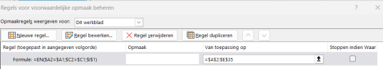

Ik ben een zwemmer en hou in excel mijn gezwommen tijden bij, bij specifieke setjes.
Nu heb ik het in een tabel gezet zodat ik makkelijk kan sorteren en zoeken op training, maar ik vroeg me af of je de rijen ook kan groeperen voor het sorteren.
Als ik nu kolom C sorteer op ANC, krijg ik rij 2, 9, 20 en 31 te zien, maar het liefst heb ik dan 2-4; 9-11; 20-22 en 31-34.
Moet ik dan in elke rij ; Sprint toevoegen (wat het op het oog een stuk minder overzichtelijk maakt)?
Ik zie jullie reacties graag tegemoet.
ps. Mijn excuses voor het uploaden van een foto, maar ik heb geen zin dat deze gegevens online staan.

Als je een voorbeeldje bestandje upload dan wordt je op je wenken bedient.
Met een fotootje kunnen we niks.
Gebruik dan fake gegevens.
Dit is volgens mij de eenvoudigste manier.
Als je met die data wil gaan werken of het nu sorteren, filteren of wat dan ook is dan heeft Excel in elke cel data nodig om te weten wat bijelkaar hoort. maar dat "lelijke" aspect dat jij noemt is eenvoudig op te lossen met een opmaak.
Je moet dan wel op elke regel alle cellen vullen en vervolgens kun je met voorwaardelijke opmaak (VO) de dubbele gegevens verbergen.
Ik heb dat in jouw voorbeeld gedaan door van de data weer een echte tabel
ik heb in cel i1 een checkbox gezet waarmee je kan schakelen tussen de "invoermodus" waar je alle ingevulde info ziet en de presentatiemodus waarin de dubbele rijen verborgen zijn.
Ik heb daarvoor een aangepast opmaak gemaakt die bestaat uit ";;;" dat zijn dus 3 puntkomma's zonder opmaak erin waardoor in de cel niets wordt getoond, geen getallen, geen tekst
de VO regel die ik heb gemaakt test of kolom A en kolom C dezelfde gegevens bevat en of in cel i1 de checkbox is aangevinkt (WAAR)
Als aan alle voorwaarden is voldaan dan wordt de waarde in de cellen van kolom A tm E voor die regel verborgen doordat die speciale aangepast opmaak met alleen 3 puntkomma's wordt toegepast
