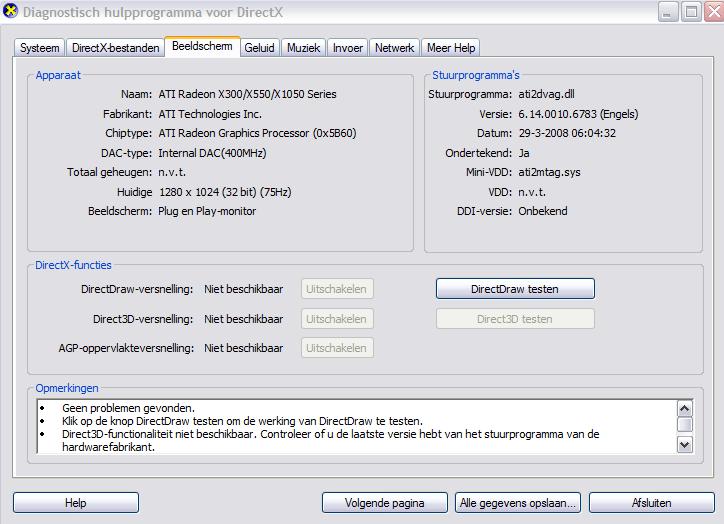

Wanneer je dxdiag in start > uitvoeren typed krijg je een overzicht van de hardware van de kaart
Kun je daar een schermfoto van posten?
en wat geven de grafische testen, die je daar kunt doen, voor uitslag?

Hier de screenshot:
De DirectDraw test ging goed, maar de direct3D test kan ik niet uitvoeren, zoals ook op de screenshot te zien is. Ik meen me te herinneren dat dit vroeger wel kon.

Alles eerst eraf en dan opnieuw installeren (liefst de drivers zonder catalyst center(dat kun je missen) is een goed idee.
Dan opnieuw dxdiag met hardware versnelling op volledig
Nog steeds geen testmogelijkheid?
dan dX 9.0c opnieuw installeren.
Alles eraf gegooid, vervolgens alleen de display-driver erop gezet. Nu werkt het perfect, de dxdiag.
