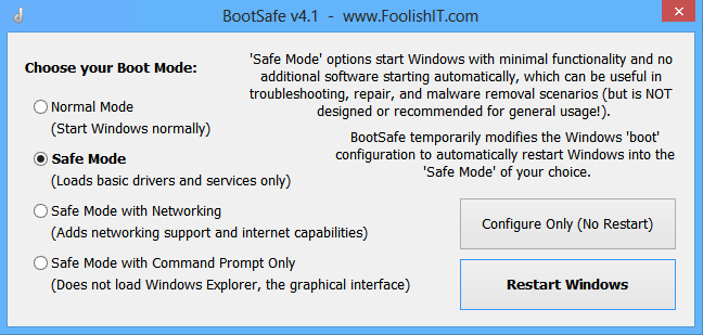

Voor de veilige modus kun je ook een tool gebruiken:
Download
BootSafe van Foolish IT naar het bureaublad.
  • Pak het bestand met de naam BootSafe.zip uit in een nieuwe map.
  • Klik vervolgens met de rechtermuisknop op BootSafe.exe en kies voor de optie "Als administrator uitvoeren".
  • Standaard staat de optie Safe Mode geselecteerd, voor de veilige modus met internetverbinding selecteer je de optie Safe Mode with Networking.
  • Klik nu op de knop Restart Windows om het systeem opnieuw op te starten in de veilige modus.
  • Er verschijnt nu nog een klein venster om het herstart te bevestigen, klik hier op Ja om daadwerkelijk te herstarten.
