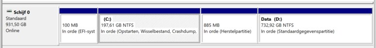

Na een upgrade van Windows 10 naar Windows 11 moest in constateren dat de herstelpartititie van positie gewijzigd is.
Was aan het einde nu en is de Data aan het einde van de schijf geplaatst.
Vanwege het open houden voor recovery van oudere situaties is dat een groot risico en zou ik graag een swap van de herstelpart en datapart willen uivoeren.
Ik heb veel gezocht naar oplossingen en diverse instructies gevonden met diverse part-managers maar kan de gewenste swap niet realiseren.

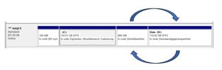

Is een swap in mijn situatie wel mogelijk en zo ja kan iemand me helpen met een instructie die wel te volgen is? (haha)

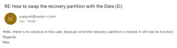

Ik een mailtje gestuurd naar IM-Magic voor hulp.
Ik begrijp het probleem niet. De screenshot laat volgens mij de juiste volgorde zien.
Bij een systeemkopie (C) worden Gereserveerd, C en Herstelpartitie meegenomen.
De D: kleiner maken aan de achterkant ten grootte van de herstel partitie en die verplaatsen daar naar toe, dan de D verplaatsen en weer vergroten.
Dit is de gewenste (oude) volgorde.
Aan de andere kant, je kunt ook zo laten, alles werkt toch?
Een goede incrementele dagelijkse back-up op een andere schijf heb je meer aan.
Deze procedure heb ik meermaals geprobeerd maar de laatste stap, het verplaatsen krijg ik niet voor elkaar.
Ja met de huidige situatie (D: als laatste ) kan ik best leven maar als ik de mogelijkheid heb om aan te passen wil ik dat serieus overwegen.

Het stoort me dat ik de oplossing niet kan vinden. Ben benieuwd of en hoe IM-Magic reageert.
Laat het je weten.
