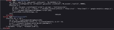

Ik ben helaas ook niet thuis in JavaScript. Dit zijn de twee relevante blokken in de master.master:
Het eerste blok vooraan in de code, het tweede blok achteraan.

Maar master.master heeft niks te maken met de bezoeker/cliënt. Kijk eens naar je HTML-code vanuit je browser.
"Kijk eens naar je HTML-code vanuit je browser."
Daaruit heb ik die twee blokken gekopieerd. Of bedoel je iets anders.

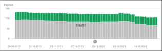

@bron: Geeft dit nog uitsluitsel (voor de www url):
voor de https url:
Deze begrijp ik ook nog niet goed (voor de https): Het lijkt of er toch langzaam geïndexeerd wordt, of beter gezegd, dat er minder gepoogd wordt te indexeren??
Begin met die 73 x pagina met omleiding. Als dat is opgelost... wachten tot googel die pagina's wil indexeren. Hier vind je info Later ga je aan de slag met andere dingetjes. Ook daarvoor info op de genoemde site.

De https pagina’s worden gewoon geïndexeerd. Dat zijn er 43 met nog een paar pagina’s welke niet geïndexeerd behoeven te worden en een groter aantal waar Google problemen mee heeft.
Eind 2019 mailden we uitgebreid over de indexerings policy. Mijn afweging was dat bij uitvallen van het gratis https certificaat mijn http pagina’s toch gevonden moesten kunnen worden. Mss niet zo’n handige keuze. Zeker nu ik, enkele jaren verder, zie dat dat certificaat geen probleem is.
