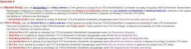

Ik heb hierbij een voorbeeld bij gedaan maar ik weet niet hoe ik dit kan maken op mijn laptop als ik op een naam klikt dan gaat hij naar de naam waarbij is verbonden is een html document. ik weet niet hoe ik deze kan aanpassen. ( bijgevoed document is een schermafdruk)
    177,2 KB · Weergaven: 12
Tja, daar kunnen wij dus zegge en schrijve helemaal niets aan zien. Op zijn minst hebben we het Word document nodig.
