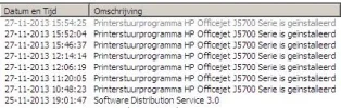

Sinds kort wordt door de HP printer (officejet j5780) zo'n 6x per uur Printerstuurprogramma geïnstalleerd:
Melding bij Systeemherstel:
<tijd en datum (ongeveer iedere 10 minuten)> <Printerstuurprogramma HP Officejet J5700 is geïnstalleerd>
Dit terwijl de printer uitstaat en ik daar geen opdracht toe geef...
Waar/hoe kan ik dit stopzetten?!
Alvast bedankt voor een reactie!
Groeten Pijltje

Maar die kans krijg ik niet. Het enige dat ik zie in het proces is dat er 6x per uur een Printerstuurprogramma is geinstalleerd. De versie zie ik niet.
Hierbij een printscreen van systeemherstelpunten:
Het enige dat ik ervan zie, is het resultaat, oftewel de waslijst in Systeemherstel (nu even printscreen gemaakt via Ccleaner).
Groeten Pijltje
