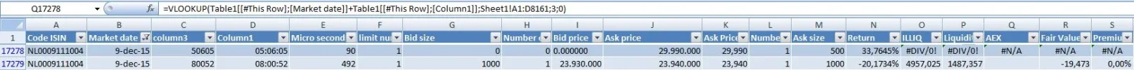

In je vraag in #1 heb je het over kolom D in NL0009111004 ING2.xlsx. Daar staat dit:
Dit is vrij eenvoudig met vlookup te doen.
PHP:
=VLOOKUP([@Column2]+[@Column4];'9-12-15'!$A$2:$D$2043;3;0)
waarin de formule in kolom 4 een beetje aangepast is.
PHP:
=--IF([@Column3]<100000;LEFT([@Column3];1)&":"&MID([@Column3];2;2)&":"&RIGHT([@Column3];2);LEFT([@Column3];2)&":"&MID([@Column3];2;2)&":"&RIGHT([@Column3];2))
Welke? Er staan meerdere fouten in. Ook is het plaatje anders dan het het voorbeeldbestand. #DIV/0! is delen door 0. #N/A is Not Available de gezochte waarde kan dan niet gevonden worden.

Ik had verkeerd gekeken, niet bij elke rij was er een match in de serie en in de eerste rijen was er toevallig geen match bij alle rijen, daarna wel. Formule werkte correct
