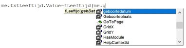

Wat het doet? Als je met Early Binding werkt, kun je objecten en parameters in code kiezen uit een keuzelijst, zodra je na een punt begint te typen. Als je bijvoorbeeld een tekstveld hebt met de naam "txtLeeftijd" met een formule om de huidige leeftijd te laten zien, dan kun je die zo typen:
en dan zie je het veld txtLeeftijd al staan. Met een druk op de <Tab> toets kies je het veld, en ga je naar de eigenschap van dat veld met een punt:
Het gaat om de Value dus drie keer pijl naar beneden en tab. Dan de rest van de formule met de functie fLeeftijd:

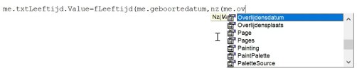

Weer een punt, en de letter "g" voor het veld [geboortedatum]. dan een komma, want je hebt (zag je als het goed is al in de functieaanroep) nog een veld nodig:
En dan heb je alle velden, en maak je de formule af met twee haakjes. Het resultaat is dan:
    Me.txtLeeftijd.Value = fLeeftijd(Me.geboortedatum, Nz(Me.Overlijdensdatum))
