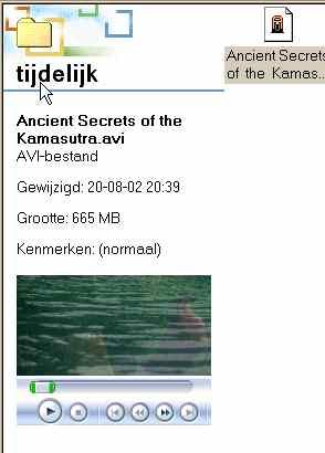

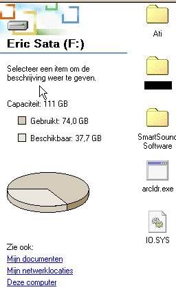

De plaatjes die nu volgen komen uit 2K (Explorer) en mijn vraag is:
Kan die domme XP dit niet ??
Je ziet een grafische weergave van je schijf:
Als je op de file klikt zie je een voorbeeld.
Dit is een voorbeeld van een film
Eric:o

In de eerste gaat het om de taart weergave van de schijf.
In de tweede om de weergave van de afbeelding
En de derde om dat mini spelertje.
1) Het gaat dus niet om icoontjes want de taart weergave van de schijf is afhankelijk van wat er op staat. Als je met rechts op een drive klikt en naar eigenschappen gaat, krijg je die zelfde taart in kleur te zien.
2) Elk plaatje is anders, dit is een plaatje van een IDE en SATA kabel, daarom heet hij ook patasata.jpg
3) Je kunt met de slider even kijken of je de goede hebt.

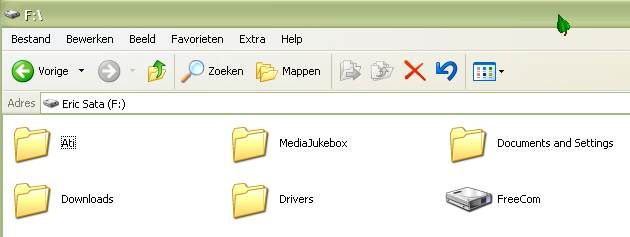

In XP kom ik niet verder dan:

Dat zit voor zover ik weet niet in XP. Ik heb toen ik van Win2000 SP4 overstapte naar XP er ook naar gezocht om het zo in te stellen. Helaas geen oplossing daarvoor gevonden.:confused:

Ik bedoelde te zeggen, dat je niet verder komt dan Classic uiterlijk om xp op W2K te laten lijken, daarom heeft Windows deze classic view juist ingebouwd om de mensen die dat oude classic gevoel terug willen die mogelijkheid te geven..
Dus de lijst van algemene taken (common tasks) in xp kan je niet zomaar aanpassen naar een w2k look. Ik kon uit je vraag niet opmaken dat dat het enige is dat je graag aangepast had..
XP kan ook een preview van de video bestanden weergeven in de lijst (details) van algemene taken. Maar dan zonder spelertje erbij.
