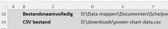

Nu geeft het uitvoeren bij het org_bestand een foutmelding op csvPath = Range("CSVbestand")
Het testbestand geeft de foutmelding niet.
Ook het direct kopiëren van je macro en de regel in het kopblad geeft geen oplossing.
Beide bestanden hebben verschillende bestandsnamen en staan in eenzelfde subdirectorie.
"Op Kopblad in D19 een named range toegevoegd met de naam CSVbestand."
Heb je dat ook gedaan?
een named range toegevoegd ?
Ik heb wel in D19 "d:\downloads\power-chart-data.csv" toegevoegd zoals de schermafdruk laat zien.
Moet er meer gebeuren?
Ja, selecteer de cel D19 en type CSVbestand in het naamvak, dat is het vakje direct boven de linker kolom, en vergeet niet op Enter te drukken.
Omdat je veel benoemde bereiken in je bestand gebruikt dacht ik dat dat wel duidelijk zou zijn.
