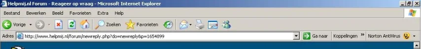

dat stanadaard gateway moet je in je internet explorer balk typen en dan moet je router wel aangesloten zijn en waarschijnlijk krijg je een gebruikersnaam en password scherm dat is voor het toegang van je router zodra je binnen bent zoek je ergens waar dns staat en dan vul je dat in opslaan en klaar
zie bijlage dat is het adressbalk in internet explorer http://www.helpmij.nl/...... staat er daar moet je je standaardgateway adress intypen 192.168.1.1 wel je router aansluiten:thumb:
