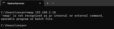

Door een poortscan uit te voeren, kun je gelijk zien welke poorten open zijn >https://nmap.org/download.html.
Windows >Opdrachtprompt >Typ nmap 192.168.2.10 >Enter.

Nmap wordt niet herkend omdat het niet correct is geïnstalleerd.
Zorg ervoor dat je tijdens de installatie de optie 'Add Nmap to the system PATH' aanvinkt of voeg het handmatig toe.
Nmap zelf is in dit geval niet de belangrijkste focus,het toont alleen een paar open poortnummers.
Ik heb je al enkele poortnummers gegeven, en Nmap zal waarschijnlijk dezelfde poortnummers weergeven.
