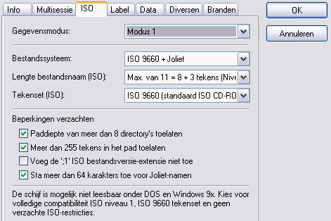

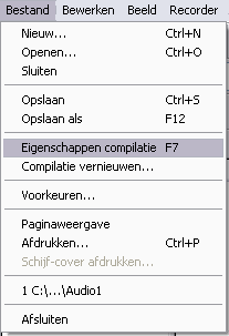

Kijk eens bij bestand>> compilatie-eigenschappen...
Ik heb het altijd als volgende staan en eigenlijk nooit problemen, behalve als ik te veel mapjes in elkaar gebruik of men bestandsnamen echt heel lang zijn, maar dan verzet ik 11 tekens naar 30 tekens en dan is dat ook opgelost.

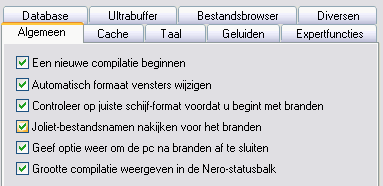

Of je kan natuurlijk ook de melding afzetten:p
Ga naar bestand>> voorkeuren...
En vink het vakje dat bij mij een oranje randje heeft ff af.

Ik kies altijd voor zo strikt mogelijke normen... vooral bij het branden van CD's. Als je zo veel mogelijk op de standaarden laat staan, zal je nooit tegenkomen dat een computer (vorige windowsversies ofzo) je cd niet meer kan lezen. Dat zou ik pas erg vinden, en eigenlijk hoeft ie ook niet op 30, omdat ik meestal geen meldingen krijg bij 11 dus... en moest het nu wel zijn dat ik een melding krijg, dan gaat ie snel op 30 en dan lukt het wel.
Een lastiger probleem is de pathdiepte... ik denk dat er maar enkele mappen in elkaar worden toegestaan.
James:)
Zoals hij nu bij jou staat
Denk ik dat hij het ook bij oude 98 en dos doet, doordat je modus 1 hebt genomen.
De paddiepte is inderdaad het aantal sub niveaux dat hij accepteerd.
Eric.
P.S. Program Files wordt dan iets als Progra~1 bij 11 tekens
