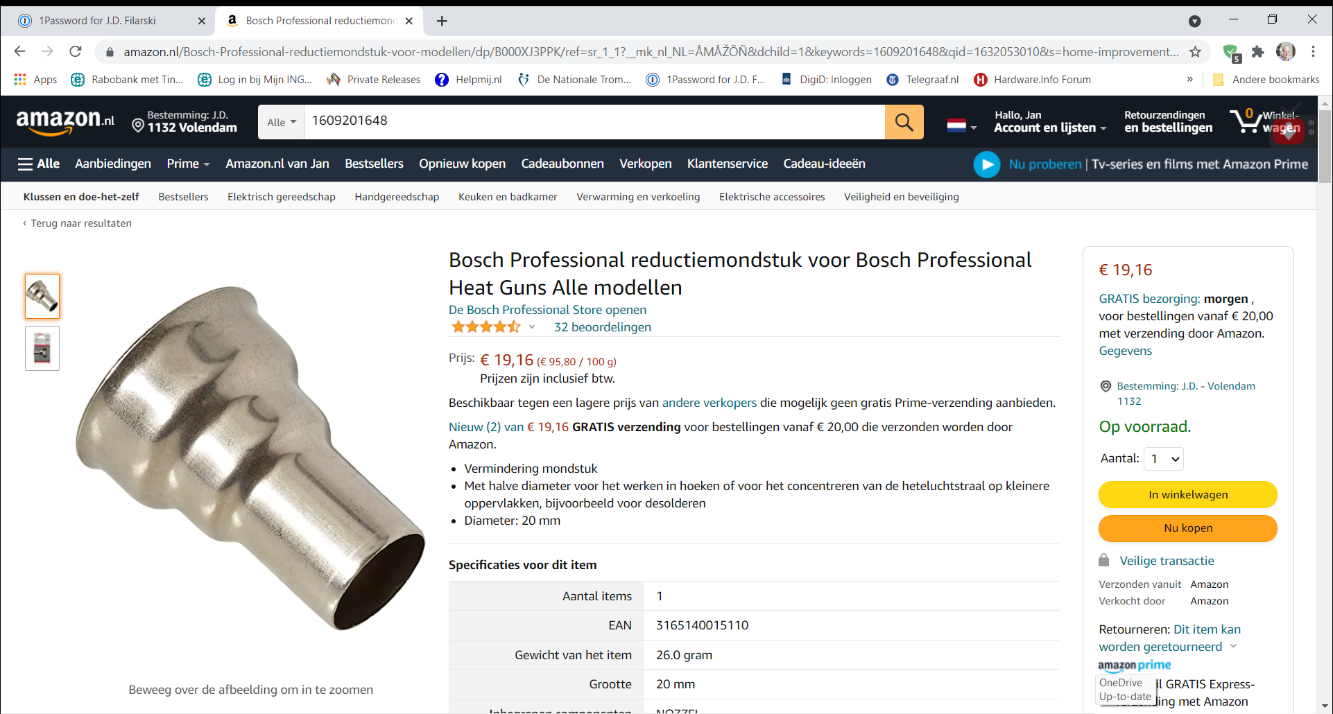

Hallo VDK_P
Ja ik heb het over een Fohn, maar in werkelijkheid heb ik een verfafbrander van BOSCH type PHG2
En schijnt ook nog een mondstuk voor te koop te zijn, en als ik dát heb ben ik helemaal gereed om die Chip via EBAY aan te kopen (na een beetje oefenen)
Dus als ik tijd en zin heb, ga ik aan de slag.
Bedankt voor je raad.
Hallo
De temperatuur , alsook de airflow met een verafbrander is veeeeeeel te hoog en onstabiel , om het solderen aan een delikaat motherboard zelfs ook maar te overwegen.
Het heet ook niet voor niet "verfafbrander" ....
Dergelijke toestellen zijn meestal ook dubbel geisoleerd .... geen aarding ... --> statische elektriciteit :o .
De temp. om loodhoudend soldeersel te smelten is grofweg 350°C .... een verfafbrander zit daar veel te ver boven.
Het hedendaagse rohs soldeersel bezit een iets hogere smelt t° .
Dien je best uit te testen op een defekt sloop motherboard.
Let zeker op om ook de omringende fragiele componenten niet te doen smelten .... (connectoren , etc ....)
Er bestaan genoeg tut's op youtube om te "solderen/desolderen" , alsook reflow , etc .... bekijk deze zeker , en zuiver zelf het kaf van het koren in deze clips.
Voor grofweg 2X de prijs van die nozzle heb je een toestel met nozzles , speciaal gemaakt om s.m.d. onderdelen te solderen.
Indien normaal behandeld , voor tientallen jaaaren .....
Voor een eenmalig gebruik .... niet aanschaffen indien je een lokale elektronika hobbyist kunt vinden.
