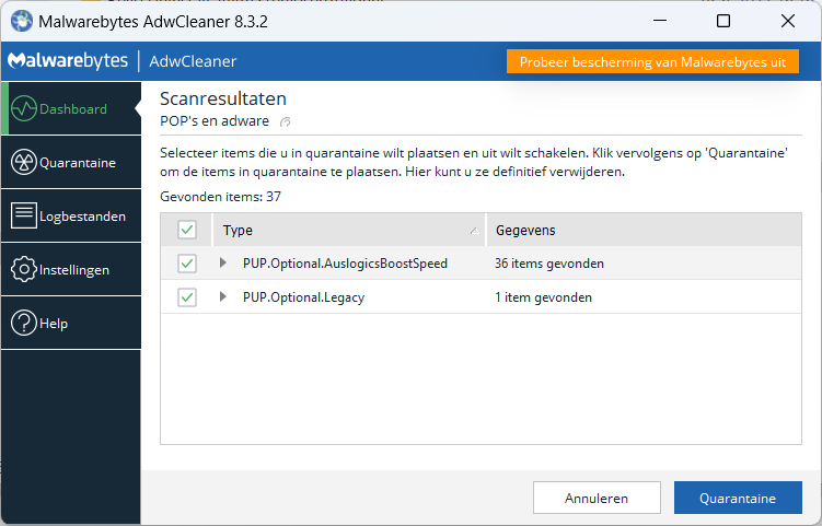

Nee, meestal sluis ik ze meteen door naar Quarantaine
Maar ik maak ff een schermafdruk, en zet die Afdruk zo direct hierbij.
Gelukt, 'Bron' nu kun je zelf die namen aflezen

Ik heb ontdekt wat die PUP's zijn.
Ik heb o.a. draaien Auslogics BootSpeed, en als je het vinkje 'Aan' laat staan, werkt je programma Auslogics BootSpeed dus niet meer.
Dus ADWCleaner ziet Auslogics BootSpeed als Malware. Terwijl dat het niet is.
Dus vinkje voor dat item weghalen !!!
Of dat bewuste programma in 'Uitsluitingen' zetten.

Een PUP is een Potentially Unwanted Program waarvan AdwCleaner vermoedt dat het malware zou kunnen zijn, met een hele grote slag om de arm dus. Het is aan jou wat je ermee doet, als daarna iets niet meer werkt kan je AdwCleaner niet de schuld geven.
Volgens mij geef ik ADWCleaner ook nergens de schuld van.
Bovendien, biedt het ADWCleaner de mogelijkheid van 'Uitsluitingen' dus dát heb ik dus nu geregeld.
