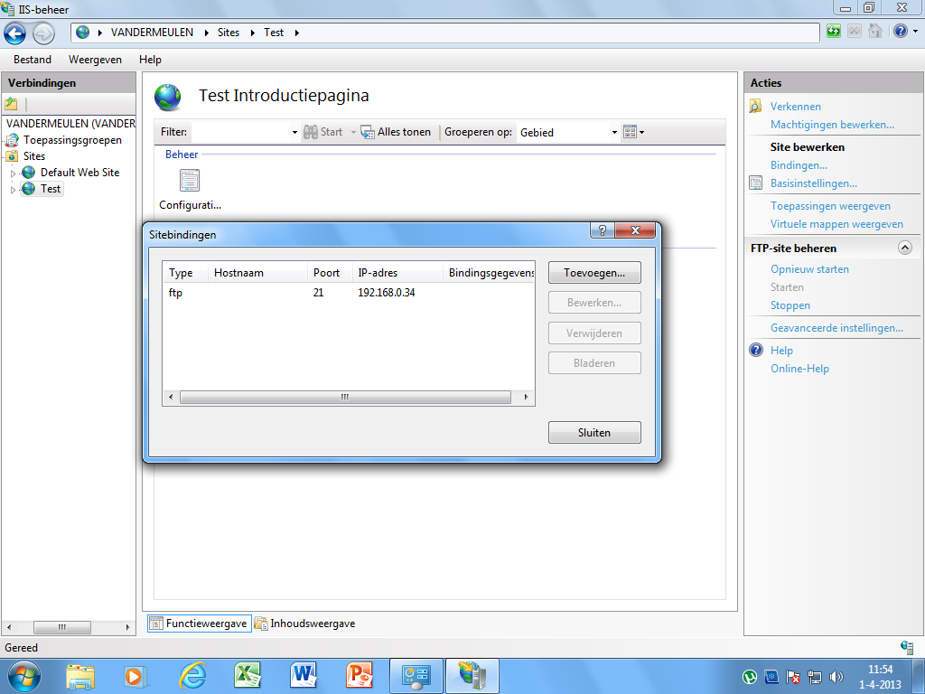

Ik heb met windows 7 met IIS-beheer een ftp server aangemaakt:
maar ik kan niet mijn die site komen
mijn router heeft ip van 192.168.0.33 dus heeft mijn ftp server 192.168.0.34
maar krijg geen toegang hoe kan dit??:confused:

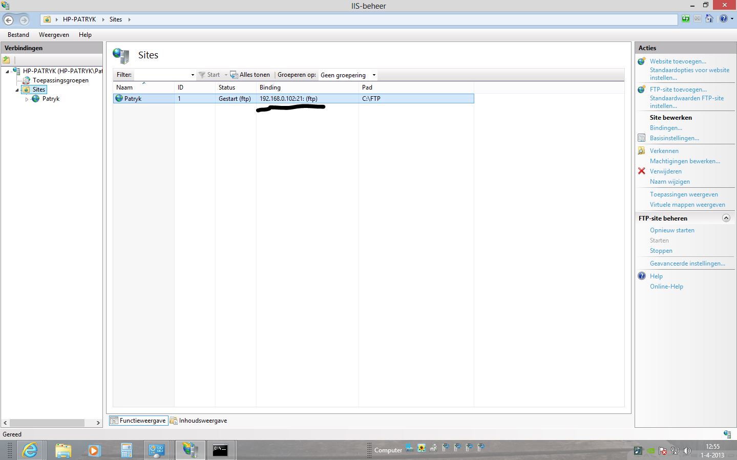

dit is mijn ipconfig:

En de ipconfig van het windows 7 toestel waar de ftp op draait?
en zo ziet mijn iis manager eruit:
en dan vul ik in de browser in ''ftp://192.168.0.2'' want 01 is al bezet door mijn router.

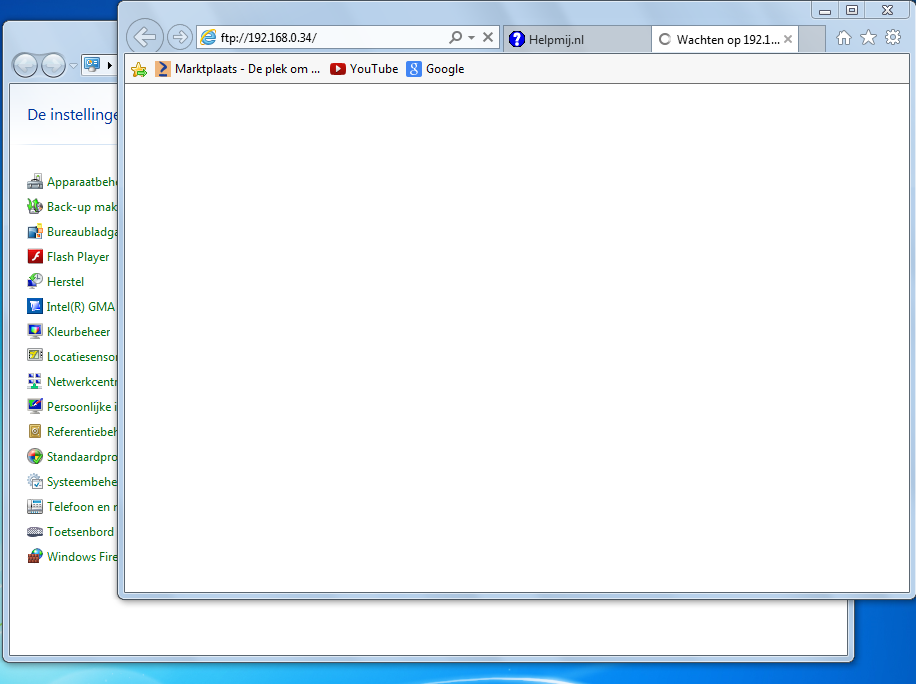

en dan kun je de ftp niet benaderen.
Heel logisch.

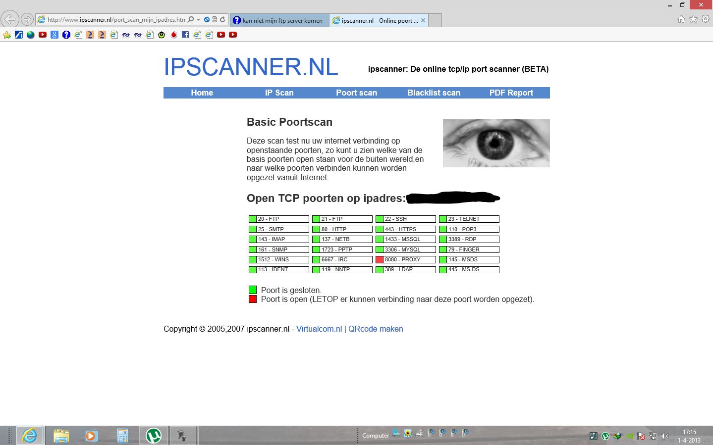

Dit krijg ik.
Volgens die test staat mijn ftp poort 20 NIET open:)
Maar hoe en wat doe ik nu??
een poortforwarding of ftp server in je router zetten.
