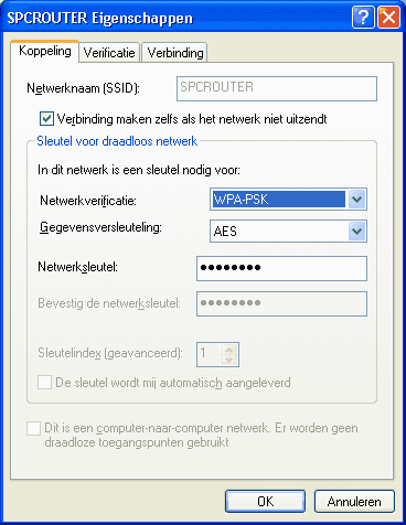

Volgens mij heb je pas vanaf SP2 ondersteuning voor WPA, Daarbij kun je kijken naar de wpa instellingen op je computer ( tkip/AES).
Dit doe je bij "Draadloze netwerken beheren"
Je krijgt dan volgend scherm te zien:
Je klikt het betreffende draadloze netwerk aan en kiest voor Eigenschappen.
Ik geloof dat XP hem op AES zet en dat je deze moet wijzigen naar TKIP. ( kan ook andersom zijn)
