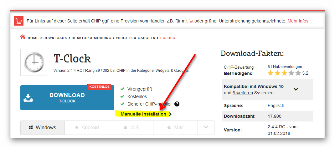

Ik heb de volgende tip ook maar van iemand gekregen, maar ik geef hem hier door: als je iets downloadt van Chip.de, klik dan nooit op die grote (en dus goed opvallende) blauwe knop Download, want dan krijg je de installer van Chip die zal proberen om jou ook andere ongewenste software aan te smeren.
Klik in plaats daarvan op de link 'Manuelle Installation', dan krijg je direct de software die je wilt hebben, zonder extra troep.
Het zipbestand T-Clock244.zip dat je dan downloadt is schoon volgens VirusTotal: https://www.virustotal.com/gui/file...bd5fe9cf834e4bd0ee2181d9c1e3191db5a/detection
