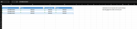

Goedemorgen, hoe krijg ik het voor elkaar dat de koers die iedere minuut veranderd op een nieuwe regel krijg te staan. Ik heb ergens een macro gevonden en die erin gezet, maar dat werkt niet.
Wie helpt mij verder hiermee.
Bij voorbaat dank,
Gerrit

Dit werkt niet. Ik krijg dit te zien. zie bijlage

Dan werkt dit niet in 2024.
Deze is met Power Query.
@gerrit123456789
Ik zag dat je de gegevens al via Power Query downloadde.
Daar heb ik op voortgeborduurd.
De nieuwe gegevens worden nu in de bovenste rij van de tabel geladen.
Kijk eens of dit overeenkomt met wat je in gedachten had.
Nog een bijgewerkte versie met veel info.
Het regende toch dus tijd zat.
Je kunt elke coin die je wilt toevoegen in de query bijwerken bij de geavanceerde editor.
