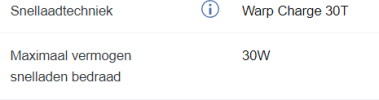

De lader van mijn zoon is meer dan >4A snelladen
ik meen een van deze Oneplus series:
Hij is als documentaire maker lang overal niet in staat om op te laden, dus het moet snel (max 30W gaat richting max 6A) en dan ook nog een powerbank erbij.
