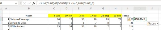

Die van @popipipo moet je vertalen.
SUM = SOM
IF = ALS
COUNT = AANTAL

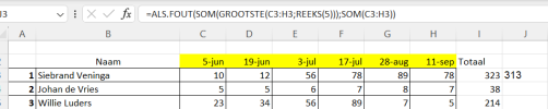

Deze werkt ook prima, maar als ik hem ddortrek naar beneden gaat het niet goed. Moet ik nu bij elke score de c3 en h3 veranderen, of is er een oplossing dat de formule wel werkt als je hem kopieert en plakt naar beneden
