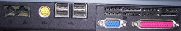

Ik heb hier al veel informatie over gevonden, maar ik zie echt door de bomen het bos niet meer...
Ik wil mijn laptop graag op mijn televisie aansluiten om zo bijvoorbeeld gedownloade films op de tv te kunnen bekijken zonder te hoeven branden, uiteraard wil ik dit in kleur en met geluid.
Mijn laptop-aansluitingen zijn: (zie bijlage)
s-video (7 pins)
vga (15 pins)
vga (25 pins)
koptelefoonaansluiting
Mijn tv-aansluitingen zijn: (zie bijlage)
scart (20-pins)
gele rca/tulp? (weet niet precies hoe dat heet)
witte rca/tulp?
Het is al een oude tv en ik weet niet of de scart-ingang geschikt is voor s-videosignaal.
Wat heb ik hiervoor precies nodig?
Het liefst met links naar geschikte kabeltjes o.i.d.
Alvast heel erg bedankt!

Er was ook niets mis met het geluid, dat deed het gewoon met die s-videokabel, en ik heb ook nog zo'n los geluidskabeltje dat ook werkt.
Als ik mijn s-video aan de rca verbind, heb ik dan wel kleuren?

Het is gelukt!
Heb zo'n 'omvormkabeltje' van s-video naar gele rca/tulp gekocht en een gewone wit+rood+gele rca/tulpkabel, waarvan ik alleen de gele heb aangesloten. Het geluid gaat via het aparte jack naar rca/tulp-kabeltje dat ik al had.
