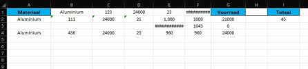

Bedankt maar bij mij plaatsts hij hem in Cel A1 in plaats van A3

De functie geeft de eerstvolgende regel terug waar de cel in kolom A leeg is.
Plaats dan je document zoals deze nu is.
Ik heb nu het volgende staan
If Worksheets("Data").Cells(r, 1).Value = "Aluminium" Then
Worksheets("Data").Range("A2:E2").Copy
Worksheets("Aluminium").Activate
lastrowaluminium = LaatsteRegel("Aluminium")
Worksheets("Aluminium").Cells(lastrowaluminium + 1, 1).Select
ActiveSheet.Paste
Worksheets("Data").Range("A2").ClearContents
End If
En nu blijt hij regel 4 overschrijven
Haal dan die +1 weg.
