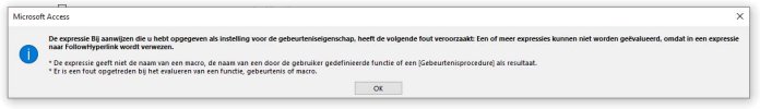

Zoals bijvoorbeeld de foutmelding (lijkt wel Hongaars) die ik op het scherm kreeg nadat ik de code had ingevoerd.
    43 KB · Weergaven: 7
Je gebruikt zo te zien niet mijn code, maar die van Peter. Daar heb ik geen ervaring mee :).
