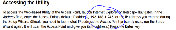

In deze handleiding staat: 192.168.1.245 geen 192.168.2.245 !
Na een reset moet je de pc of laptop met de kabel op de LAN poort v/h access point aansluiten.
Belangrijk: De PC of laptop ziet het Access Point alleen .... als deze zelf ook een IP-adres in de 192.168.1.x range heeft...
Dat betekent dat je de netwerkaart van je PC tijdelijk een vast IP-adres in die range moet geven anders kom je er never op.
Het Access Point heeft geen DHCP dus daar kun je niet op rekenen, gaat nooit werken.
Ik heb het altijd zo gedaan/werkend gekregen.
Dus: ben je op dat Access Point binnen, stel geef deze dan een IP-adres in de IP-range die door de DHCP van de router gebruikt wordt.
Nadat je dat gedaan hebt, zet je het vaste IP-adres v/d PC weer terug naar de oude setting, dynamisch of het IP-adres dat je altijd gebruikte.
