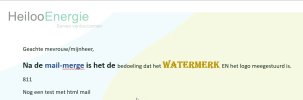

Dit is de opgemaakte HTML tekst in de mail:
En dit is het document met logo:
Kortom: ik denk dat de HTML opmaak hierbij ophoudt; tekst is prima maar afbeeldingen moet je toevoegen aan de sjabloon.
