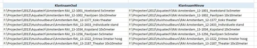

als ik nu een query maak die van alle projecten van deze klant het pad naar deze map laat zien,
en ik geef in dezelfde query ook het pad zoals het zou moeten worden.
Is er dan niet een manier om per record het oude pad op te zoeken en daar de nieuwe naam aan te geven?

Eerste maak ik met een tabelmaakquery een tabel aan die zowel het oude als het nieuwe pad opslaat.(zie afbeelding eerder bij deze vraag).
Die wordt dan gebruikt als recordset en loop daar doorheen en moet per loop het pad aanpassen.
Wellicht zie ik wat over het hoofd en is de oplossing nabij.
Alvast bedankt voor het meedenken.
