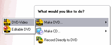

1. Ik zou kiezen voor een 1-malig project, dus het bovenste.

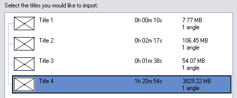

2. Dan neem je de optie "Import disc". Let wel op dat je geen beveiligde DVD's probeert, want dat gaat niet zo direct lukken.
3. Dan kijk je best wat het grootste item is in de lijst. Dat is dan de hoofdfilm. Heb je dat niet, dan moet je zelf ff puzzelen:p
De bestanden die hij van die dvd's haalt, worden tijdelijk ondergebracht in een map, die kan je onder die items instellen.

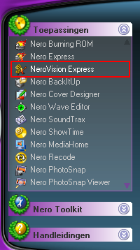

Nero Vision Express... niet Nero 6...:)
In Nero SmartStart dus...
James:)

Verwar Nero Express niet met Nero VISION express he...
