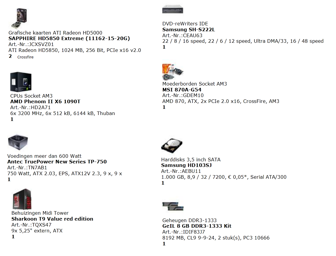

ik wil binnenkort een pc gaan bouwen
m'n budget voor m'n pc is 1000, maar daar gaat 180 euro voor de monitor en muis vanaf.
Budget pc is dus 800/820 euro
Nu ben ik op dit gekomen:
Totaal: €774,27
Vraag:
Zou dit allemaal gaan werken,
Hebben jullie ergens nog een op of aanmerking over, over iets dat beter kan ofzo.
gr, owen
Ik zou zelf voor een i7 gaan. maar dat is mijn mening.
Maar op zich is dit wel een goede pc. Alleen zou ik een bluray combie nemen omdat je ook een hd videokaart hebt gekozen. Met een hd schermpje erbij en dan kan je nog Films en gamen in hd(weet niet of dit er al is hd games voor pc?).
als het voor gamen is zou ik naar een scherm kijken met een reactie tijd van 2 ms
de rest van het systeem is gewoon goed.:thumb:
het scherm heeft een reactie tijd van 5ms helaas, maar ik heb gelezen dat het niet zoveel uitmaakt
de consumentenbond site zegt dat hij erg geschikt is voor gamen.
i7 is overkill de I5 2500K is wat dat betreft een hele goede keuzen
die zijn zoiezo al veel beter dan de phenom x6
je hebt niks aan die twee extra cores die de phenom x6 heeft de games kunnen deze niet aanspreken waardoor je 40% prestatie verlies krijgt
HD5850 in crossfire is opzig een hele goeie keuze maar ik raad je wel een voeding van 650watts aan anders is het heel krap

Om te gamen is een i7 zeker geen overkill. Hiermee kan je tenminste een jaar of 2/3 mee vooruit. Wel moet je dan ook een ander moederbord nemen.
wil je dieper in gaan waarom ik een ander Mobo moet nemen?
hij ondersteunt crossfire, en heeft usb 3.0?
heeft 4 geheugen sloten, meer heb ik niet nodig
btw, die phenom 6x leek mij geen verkeerde keuze?????
i5 2500 of 2500k "Sandy Bridge". Is een quad core 3,3Gghz :D
edit: En daarmee kan je ook wel 2-3 jaar mee vooruit heb ik vernomen.

Als je een intel processor neemt moet je een ander moederbord kiezen. dit omdat
de socket anders is. AMD is AM3 terwijl intel 13../11.. (weet niet precies) is.
verder die i5 is ook wel goed had hem even vergeleken met de i7 maar zijn redelijk
aan elkaar gewaagd.
Voor gamen heb je die 6 cores niet nodig. Daarbij zijn de nieuwe "Sandy Bridges" niet duur en wel waar voor je geld. Ook word overal de i5 2500 of 2500k aangeraden, om te gamen. Neemt niet weg dat de AMD ook gewoon goede processors zijn. Maar je vraagt hier naar wat mensen er van vinden dus dan krijg je wel eens andere dingen aangeraden hea :p

we zeggen ook niet dat ie slecht is alleen voor gamen niet echt geschikt.
Voor gamen kan je inderdaad beter een quad core hebben omdat de meeste games maar 4 cores gebruiken.
Let wel. het is en blijft jouw keus. dus als jij die hexa wil dan hou ik je niet tegen.
Je wou alleen advies en dat geven we.
We geven alleen aan dat je geen 6-cores nodig hebt om te gamen. Betekend niet dat het geen goede processor is.
