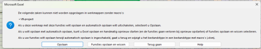

Ik heb de Code hierboven geprobeerd. echter krijg ik dan een fout bij het opslaan.
Ook heb in de eerdere code de Application.Run verwijderd. Dan blijven de Comandbuttons gewoon staan.
je slaat het op als .xlsx maar er zit een macro in je file vandaar de melding.
maak van .xlsx eens .xlsm
xlOpenXMLWorkbookMacroEnabled52Open XML Workbook Macro Enabled*.xlsm
Dit zorgt ervoor dat de macro's beschikbaar blijven, dat is nu juist niet de bedoeling.
