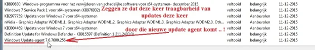

Zeer veel heb ik rond redenen gezocht en kon ik geen een relevante reden vinden, behalve op een ergens Engelse forum kwam ik tegen een discussie dat die iets met nieuwe windows update-agent te maken heeft,
inderdaad die word ( zal je strakjes zelf dat merken ! ) met alle updates mee-geïnstalleerd !
Eerste 80 of 100 updates Enorm-Extreem-GIGA-Moeilijk binnen komt ( duurt bijna hele dag dus ! ), maar later rest van 200 of 300 updates wat ze volgen lopen ze normaal zoals je dat gewent bent vlot en zeer soepel :D ...:thumb:
U MOET ! !.jpg UPDATE TOCH !.jpg Nieuwe Windows Update Agent !.jpg <== Hij word als eerst geïnstalleerd en die kan je NIET weigeren of verwijderen ! ! !
Elke keer nadat je deze ene ( plaatje 1 ! ) geïnstalleerd hebt ( en dat gelukt is ! ) je MOET PC als eerst HER-starten en pas dan verder met updates gaan ! !
