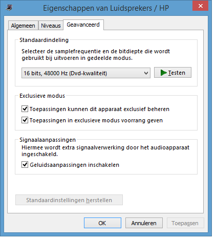

Vink eens alle eigenschappen van het apparaat uit (exclusieve modus & signaalaanpassingen)
Als ik het vinkje zet, dan is het rode kruisje weg en als ik het vinkje weg haal, dan komt het rode kruisje weer. Zowel voorkant of achterkant geen geluid. En zodra het vinkje weg is krijg ik de melding dat er een stekker losgekoppeld is.
