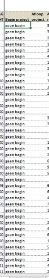

Door het werken met twee bestanden wordt nogal eens verandert van bestand waardoor, wanneer in het andere bestand gewerkt wordt, de waarde van de functie ONWAAR gegeven is.
Bovenstaande afbeelding... Zo krijg ik de waarden wanneer ik 1 wijziging maak in mijn nacalculatie-bestand.

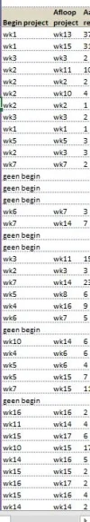

Hieronder zoals het dan zou moeten blijven staan wanneer ik een wijziging aanbreng in nacalculatie-bestand.
