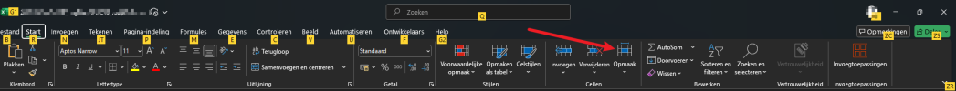

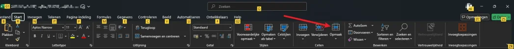

Hallo
Ik weet eigenlijk niet hoe je die gele blokjes noemt als je ALT indrukt maar ik krijg die oa niet bij 'Opmaak'
Met de shortcut ALT+h+o+i zou je de optie 'Kolombreedte Auto aanpassen' moeten krijgen maar dat werkt niet bij mij.
Is daar een bepaalde optie/instelling voor om ook bij 'Opmaak' dat gele vierkantje te krijgen?
Volgens mij is dat alleen van toepassing op tabbladen.

Huh, ik heb mijn taalinstellingen voor mijn laptop/besturingsysteem op Nederlands staan en is Home (ALT+H) in het Nederlands Start ALT+R
en opmaak word oo
Dat is toch vreemd? Dan word de sneltoetsen ALT+R+OO+M (Room) 😂
Als je 1 keer alleen de Alt toets indrukt, krijg je wat jouw schermafdruk weergeeft. Als je daarna Alt ingedrukt houdt en 1 van de getoonde sneltoetsen drukt (die van een tab bijvoorbeeld), dan pas krijg je de sneltoets tooltips van die tab te zien.
Maar ik heb ook wel eens zien gebeuren dat na Alt+m wel de Formulas tab wordt geactiveerd, maar toch de labels niet verschijnen. Dat vergt dan een tweede keer alt+h. Kan het nu niet reproduceren.
@jkpieterse
Als ik 1x de ALT doe krijg ik idd zoals mijn schermafdruk. Daarin word niet de 'H' getoond als een sneltoets tooltip en er gebeurd dan ook niks. slechts het pong geluidje dat er iets niet werkt
