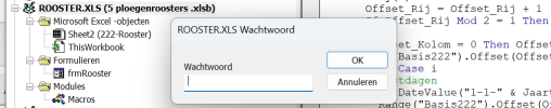

Nu wil ik het VBA-project opnieuw beveiligen met een wachtwoord, maar helaas...
Ik krijg nu dit te zien.
Hoe kan dat, en hoe kan ik het VBA-project toch beveiligen?

Dus als je met rechts klikt op het project en klikt op Eigenschappen van het VBAProject krijg je niet dit scherm te zien?
Dit moet ik eigenlijk te zien krijgen als ik met rechts klik op een project.
Nee, bij dat specifiek project niet.
Als je nu direct dat wachtwoord venster krijgt dan ben ik bang dat het niet officieel verwijderen van het wachtwoord toch iets "vernaggeld" heeft.
Ja, daar lijkt het volgens mij ook op.
