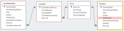

Bijgaand een nieuwe versie van mijn database. Naast een opzet voor mijn boeken heb ik ook een opzet gemaakt voor mijn DVD's die in koffers van verschillend formaat zitten.
De artikelen van Bericht van de Tweede Wereldoorlog heb ik ook een betere plek gegeven in de database.

Ter informatie, of moeten we er nog wat mee?
Graag hoor ik, wat jullie van de structuur vinden, gelet op de eerdere kritiek
Ik heb naar je db gekeken, en de Relaties vergeleken met die uit bericht#32. Daar zit een 'klein' verschil in, ik mis zo'n 12 tabellen :).
Maar om op die db terug te komen: ik snap 'm niet. Je hebt twee tabellen met identieke velden (Boeken en Cassetteboeken). Dát is dus een schoolvoorbeeld van een verkeerde opbouw. Als je een database gaat ontwerpen, moet je denken in entiteiten. Een entiteit is een object van een bepaald type. Een entiteit wordt bepaald door overeenkomende eigenschappen. Een boek is zo'n objecttype, en een doos is een ander. Kijk ik naar jouw twee tabellen, dan hebben ze dezelfde velden, en daarmee geef je overduidelijk aan dat het identieke objecten zijn. Van die objecten leg je dus dezelfde eigenschappen vast, en derhalve kan er maar één conclusie zijn: je hebt genoeg aan één tabel.
Daarnaast geldt min of meer hetzelfde voor de tabellen Doos en Cassette. Ook dát zijn (bijna) identieke objecten. Ook daarvoor heb je dus maar één tabel nodig. Al leg je van een cassette ook de kleur vast, wat mij eerlijk gezegd verbaast, want probeer jij maar eens een doos te kopen die géén kleur heeft :). Dus waarom de kleur van de doos niet vastleggen?
Ik vermoed verder dat je cassettes opslaat in dozen (ik hoop voor je dat dat altijd past ;)), maar zelfs met die constructie kun je nog met één tabel volstaan. In dat geval voeg je namelijk aan die tabel een veld ParentID toe, zodat je bij de cassettes aangeeft in welke doos ze zitten. Kortom: ik zou nog eens nadenken over de huidige opzet.
En uiteraard mis ik de tabel waarin je de objecten Boek en Doos/Cassette (verzin daar nog een passende naam voor) koppelt. Dus één boek zit in één doos, maar één doos/cassette kan meerdere boeken bevatten. Koppeltabel dus.
De tabel cassetteboeken staat niet meer in de laatste versie van de databas. Ik heb 1 tabel boeken. Zie ook het meegestuurde screenshot.
De kleur van de cassette is relevan. In de cassettes zitten uitsluitend ongeveer 1600 AO-boekjes. Die cassettes zijn groen, bruin, blauw en rood van kleur. In de groene en bruine cassettes passen 50 boekjes; in de rode en blauwe 25.
En ja de cassettes passen allemaal in een IKEA-doos.
Ik begrijp dit niet helemaal. Volgens mij beschrijf je hier een 1 op veel relatie. En een Koppeltabel gebruik je volgens mij voor een veel op veel relatie
