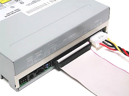

Ik heb nu nog een oude met zn hele brede aansluiting (http://tweakers.net/ext/f/35cebcfb66136c67a393c01d49b06f29/full.jpg)
Mijn nieuwe HDD is SATA als ik het goed heb. Welke aansluitingen heb ik nu nodig? Zit deze aansluting als bij mijn HDD in wie ik wil kopen of moet ik dat nog los erbij kopen?

Met die kabel dan ook weer verbonden worden met de DVD-RW? Dat heb ik nu wel met die dikkere kabel. Welke aansluiting moet ik dan nog meer, heb je misschien een afbeelding?

wel, normaal zou je die DVD drive ook nog op die kabel moeten steken (die brede bedoel ik) want bij sata kan er maar 1apparaat per kabel, bij ide (die brede = pata) punnen er 2 per kabel.

de rode kabel, bij de eerste foto is de vervanger van je dikke kabel, die dikke kabel moet je wel nog op je moederbord laten zitten, en aan je DVD drive laten hangen!
op je voeding moet je voor de stroom een zwarte aansluiting hebben als op deze foto, ofwel een splitter, die word getoond op de foto
