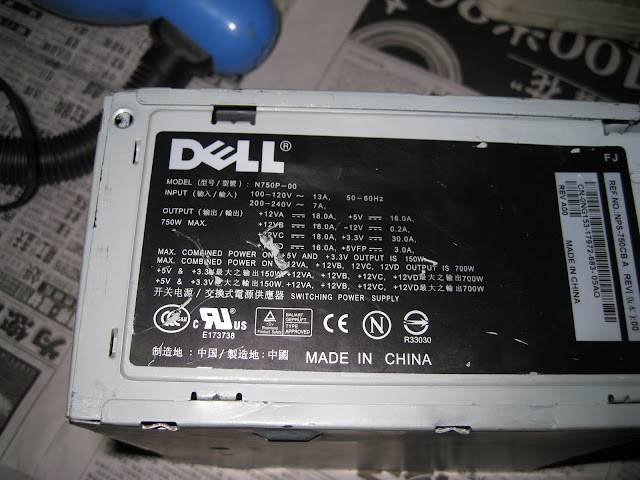

Hoe sterk is je voeding en wel merk/model is het?

Ik weet niet wat je precies bedoeld met 'hoe sterk is je voeding'
maar dit stond op de zijkant:
Dell N750p - 00
input: 100-120v ~ 13a 50 - 60 Hz
200-240v ~ 7a
output: 750W max en heel veel getallen en wiskundige tekens, heb je die ook nodig?
heb een plaatje ervan gevonden: klik

Voeding is correct aangesloten?
Heb je 2x een 12 volts lijn aangesloten op de kaart?
Ik zie namelijk dat de voeding 4x een 12volts lijn heeft.(abcd18A)
Wellicht is 1 dan net te weinig.
De kaart zou op z'n minst beeld moeten geven, de kaart gebruikt niet gelijk al zijn vermogen wat bovendien ook maar 70 watt is max. Misschien staat de onboard standaard aan? Scherm aansluiten op de mogelijke onboard, via BIOS even uitschakelen.
