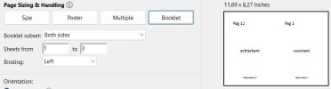

Ik heb in Word een boekje opgemaakt A5, 12 pagina's en daar een pdf van gemaakt.
In Acrobat Pro kun je printen naar A4 booklet, je ziet al dat voorkant en achterkant tegenover elkaar komen te liggen, dat is wat je wilt.

Dank je Krullenbol. In Word kun je een A5 boekje maken door de pagina-instelling op A4 te zetten en Katern, zie afbeelding.
Volgens mij is het zo oke, bij afdrukken komt de tekst op de juiste plek.
