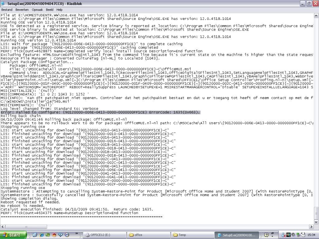

het heeft jammer genoeg niet geholpen, ik heb wel eens gekeken naar die log files, ik ben meteen naar onder gescrold en dit is het resultaat, kijk ook even een paar regeltjes hoger dan waar ik geselecteerd heb. daar heeft hij het weer over een patchpack die ik normaal verwijderd heb.

Google maar of je o.b.v. die melding iets kunt vernemen over de foutmelding.

dat is via die microsoft cleanup utility gebeurd, voor de rest was er niets te vernemen bij software, dus dat is het enige wat ik kon verwijderen
dit is wat er op de site van microsoft stond, maar een oplossing hebben ze niet echt geplaatst
ERROR_PATCH_PACKAGE_
OPEN_FAILED 1635 Kan dit patchpakket niet openen.
Controleer of het patchpakket bestaat en
of u er toegang tot hebt, of neem contact op met
de fabrikant van de toepassing om te controleren of dit
een geldig Windows Installer-patchpakket is.
