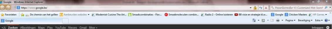

Ik zie deze morgen Poweredgamebar als standaard staan, is dit de boosdoener ?
zo ja, is dit makkelijk te verwijderen ?
Alvast bedankt !

Vermoedelijke oorzaak
Maar kan deze niet verwijderen

Een toolbar of een search engine sec zullen niet het gedrag verklaren waar je in je startposting over sprak.
Wel kan het een indicatie zijn dat malware (of ongewenste programma's) zich op je pc bevinden.
Er zijn een aantal programma's die je kunt proberen, maar dat is eigenlijk niet Helpmij's (en ook niet mijn) competentie. Beste meld je je op nucia.eu , hijackthis.nl etc. voor hulp omtrent malware. Mogelijk kunnen ze ook voor je achterhalen of er proxies, gewijzigde hosts bestanden en/of dns servers zijn ingesteld op je pc die wél je originele probleem verklaren.
