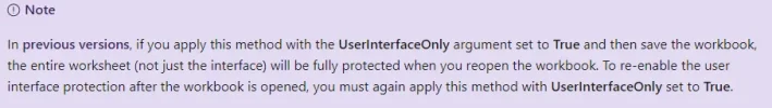

alle zaken die je via protect kan bewerken : https://docs.microsoft.com/en-us/office/vba/api/Excel.Worksheet.Protect
Zoals hierboven reeds aangegeven, met userinterfaceonly kan je macros tabbladen laten bewerken zelfs in beveiligde toestan.
Belangrijk is wel dat je vooraf, sinds het openen van je bestand, dat even geactiveerd hebt.
Dus zet je dat best in thisworkbook in het Workbook_Open
    20,2 KB · Weergaven: 38
