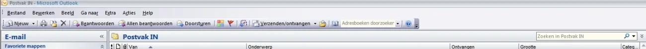

Hoi KKOPPI. Bedankt voor je snelle antwoord. Ik vrees dat ik de optie niet kan vinden met bovenstaande hints. Heb je iets meer voor mij? Bij gesloten een afbeelding van de NL menu's

oke
ik bedoelde eigenlijk het venster dat u ziet als u op 'Nieuw' klikt
kunt u het daar wel vinden?
KKOPPI bedoelt waarschijnlijk deze knop:
attachment.php
Maar dan moet het scherm wel breed genoeg zijn, want anders is ie verborgen (en geen idee hoe je m dan op moet vragen :confused:)
attachment.php
    95,1 KB · Weergaven: 592
    65,5 KB · Weergaven: 663
Aaah nu begrijp ik het. Mijn 2007 heeft een classic menu. Daarom zie ik ze niet. Kreeg nog 2 tips. shift enter gebruiken en Googelen met Outlook 2007 message blank line.
Bedankt allemaal.
