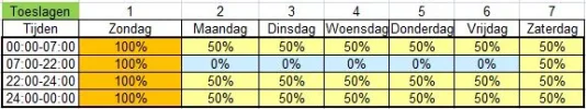

Zie het overzicht in het tab-blad regeling in de NIEUWE bijlage ;)
