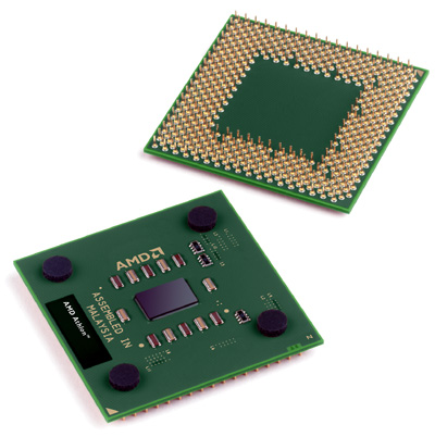

Nee dat kan kloppen, want deze zijn meestal in de CPU of moederbord verwerkt. Het enige wat je met de losse sensor kan doen, is deze tussen de koelribben plaatsen zo dicht mogelijk tegen de core van de CPU aan. Helaas geeft dit geen zuivere meting, gezien de luchtstroom van de koeler.
mrmusic, volgens mij is jouw illustratie gebasseerd op een AMD en niet op een een P4 478
Bij de AMD is de core wel zichtbaar. De P4 heeft een metalen casing die de core verbergt en een volledig vlakke bovenzijde geeft om mee te werken.
