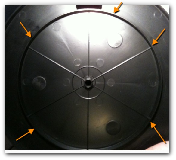

Platenspeler Akai ATT01U..(draaitafelriem )
Op de rand die de pijlen aangeven de snaar omleggen, dan uitrekken naar vierkante gat en vasthouden daar met je vinger vanaf de andere kant.
Dan het plateau plaatsen(snaar wel vasthouden) en om het asje van motor plaatsen.
Veertje weer mont. Klaar!
Het is zo logisch en simpel als je het weet... Ik was meer bezig met die vorige foto van me.
Hartstikke bedankt!!
